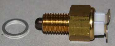

Ja, ich habe die LLS im Messinggehäuse im Angebot.
Bislang sind noch keine Ausfall.- bzw. Undichtigkeitserscheinungen aufgetreten.Trotzt z.B. Temperaturbelastung durch Offoradeinsatz.
Die Originalen im Aluminiumgehäuse habe ich immer vorm Einbau vergossen.
Der Messingschalter kostet 19eur zzgl. Versand.
Andreas
