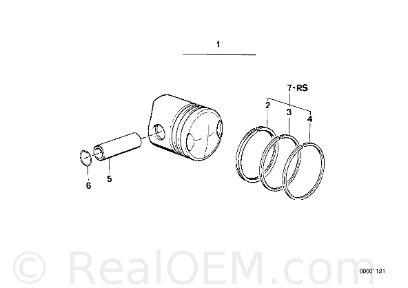

Hallo Hajo,
bei den Nicasil Kolben mußt du aufpassen, die haben eine Außensicherung mit Segeringen.
Kann ich davon mal ein Bild sehen ?
Der Kolbenbolzen ragt über den Kolben hinaus und trägt außen einen Segerring ?
Oder wie ?(
Danach habe ich meine Kolben zum Wahl geschickt, der hat die auf das "alte" System umgebaut und die Kolbenbolzen gekürzt (wurden alleine dadurch schon leichter) auf innenliegende Sicherungsringe umgebaut und die Kolbenringe um 1 mm aufgebohrt.
Eine interessante Maßnahme, kannte ich bislang noch nicht :---)

@ Tommy,
genau auf diesen innenliegenden "Pling-Sicherungsring" hat der Wahl den Kolben "zurückgerüstet". Bei den neueren Kolben, dind die Kolbenhemden nicht zylindrisch bis unten. Deshalb stehen die Kolbenbolzen über die Augen hinaus und haben 'nen außenliegenden Sicherungsring (so wie Honda und Kawa früher hatten, die sind dann zu den innenliegenden umgeschwenkt).
Die kolben haben also in der Ebene der Augen, wo die Bolzen aufgenommen werden (auf feden Fall die 1000 Nicasil), eine Aussparung. Habe ich bei den Gußzylinder Kolben noch nie gesehen.
