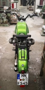

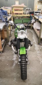

bei meiner R51/2 ist links ein Lenkerendspiegel von Bumm verbaut, bei dem ich entweder mich selbst oder den Fahrbahnrand rechts hinter mir sehe ...

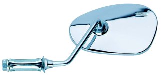

Der Spiegel kann also nicht weit genug nach links gedreht werden. Den Arm kann man leider nicht biegen. Ich habe jetzt bei Bumm einen anderen Spiegel gesehen, bei dem ich ggf. den Arm nachbiegen könnte. Hat schon jemand damit Erfahrungen oder andere Vorschläge? Anbei das verbaute Modell und meine bisher beste Alternative.

Als deine R51/2 auf die Welt kam, gab es noch keine allgemeine Pflicht für Rückspiegel (kam erst 1953 rückwirkend). Deswegen existiert dafür auch keine Standardlösung.
Um das Motorrad zu zeigen, sind die unauffälligen Lenkerendspiegel ein guter Kompromiss. Will man sich aber im (heutigen) Verkehr damit bewegen, wäre für mich ein Spiegel mit Lenkerschelle und langem Ausleger ein Muss für ordentliche Sicht.
Ist das der originale Lenker für die 51/2?
Wenn der Lenker ungünstig geformt ist klappt das mit dem Spiegel nicht
Manfred
Hallo Manfred,
wid Michael schon sagte, die Maschine wurde ohne Spiegel ausgeliefert. Leider gibt es keinen Bestandsschutz ;;-) irgendwas muss jetzt dran.
Der aktuelle Spiegel wurde von einem der Vorbesitzer angebaut. Sieht zwar ok aus, aber erfüllt seinen Zweck mal so garnicht.
PS: Habe gerade noch mal deine Frage gelesen 😳. Der Lenker scheint original zu sein. 😎

Ich hab an der /5 einen solchen Spiegel wie im 2. Bild dran und kann ihn einwandfrei einstellen. Den Verkehr hinter mir kann ich damit wunderbar sehen, ich verstehe nicht, was das Problem an den Spiegeln sein soll. Großer Vorteil: Ich sehe darin nicht meine eigene Schulter, im Gegensatz zu vielen normalen Spiegeln.

Bei Limora ist ja anscheinend auch der Bumm Spiegel im Angebot und dann das Modell, das ich hier angehängt habe. Dieser würde wohl das Problem technisch lösen, aber ist außer der falschen Farbe für mein Moped auch stilmäßig außer Konkurrenz.
