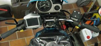

Hallo Detlev
Bin mit dem LSL L01 sehr zufrieden.
Breite 760mm, Höhe 70mm, Tiefe 150mm
Ist nicht zu hoch und nicht zu arg gekröpft. War mir allerdings etwas zu breit für mein Mopped und habe an beiden Seiten noch ca.20mm abgesägt.

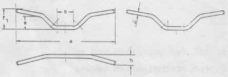

Wenn Du den Lenker so hältst, dass die Griffenden waagerecht sind, misst Du die Höhe zwischen Unterkante Rohr in der Mitte und Oberkante Rohr im Griffbereich.
Für die Kröpfung nach hinten misst Du den Abstand zwischen Vorderkante Rohr in der Mitte und der Verbindung der Hinterkanten der Lenkerenden auch in der Mitte (hoffe da war verständlich).
Also hab gemessen Höhe 7 cm und Kröpfung 16 cm
ich hoffe es war richtig :nixw:
