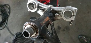

die Demontage stolpert weiter vorran. Ich hab mir alle Videos zu lenkkopflager angesehen, überall wird die Hutmutter entfernt und die Lagen fallen alle runter. Bei mir bewegt sich hier nichts.
Wie bekomme ich diesen Abdeckring auf dem Lager herunter?
Viele Grüße und danke im Vorraus!
Was für eine Abdeckung?
Leg ein Stück Hartholz oben auf und dann mit dem Hammer draufschlagen.
Achtung: Die Gabelbrücke fällt dann unten raus.
Also etwas drunter stellen oder zweite Person halten lassen.
Dann nimm ein Hartholz und einen Hammer - kein Hämmerchen -,und bisschen fester zuschlagen darfst Du dann auch.
Kurzes Stück Vierkant Hartholz mit der Stirnholzseite ansetzen und draufschlagen. Dabei wird die Kraft besser übertragen und federt nicht.
Alles klar, hat alles geholfen, am ende war wirklich die Rückseite einer Axt nötig.. ich hatte zuvor noch versucht die Rahmenteile zu erwärmen..
Ich hab überrascht festgestellt, dass hier bereits Kegelrollenlager verbaut wurden.
Wie ist die gängige Meinung, Lager der Vollständigkeit tauschen? (Ich habe keine Rastpunkte feststellen können) wenn ich schon einmal alles auseinander habe.
Es gibt keine Unterlagen wann die Lager getauscht wurden.
Gruß und vielen Dank für die Hilfen!
