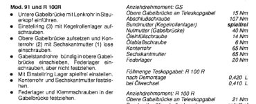

Das ist im WHB beschrieben:
Das mache ich auch (fast) so:
1.) Ich ziehe mit der Hand den Einstellring (3) so ein, dass das Lager kein Spiel hat, also beim Anheben an den Standrohren nicht wackelt und von der Mittelstellung aus frei bis zum Anschlag fällt.
2.) Ich schraube das Konterrohr (2) ein und ziehe mit 65Nm an
3.) Ich schraube die Sechskantmutter (1) auf das Konterrohr (2) und ziehe fest an. Sehr fest, ich komme da nicht mit dem Dremomentschlüssel ran, 65Nm kommt mir auch wenig vor, also mit dem 30iger Schlüssel sehr fest von Hand.
4.) ich kontrolliere, ob das Lager kein Spiel hat, also beim Anheben an den Standrohren nicht wackelt und von der Mittelstellung aus frei bis zum Anschlag fällt.
Mir fällt nix ein, wass ich falsch machen könnte....

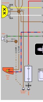

Zusätzlich würde ich zur Sicherheit noch ein Massekabel direkt von Batterie zum Cockpit ziehen.
Einstellung ist besser , wenn der Lenker erst ab halben Lenkeinschlag von alleine bis zum Anschlag fällt.
Danke, ich stell das Lager also etwas strammer beim Nachstellen, bis ich nicht mehr langsam geradeausfahren kann, dann ein bisschen zurück.
Du meinst, da fließt Strom übers Lager. :schock:
Da müsste bei der GS ab 91 zwar ein Massepunkt sein, den werde ich mal kontrollieren, evtl ist da ja die Verbindung zum Rahmen nicht mehr ok.

Eigentlich sollten an den GSen, egal, welches Baujahr, keine Teile mehr auf Masse liegen, sprich, sollten jeweils ein eigenes Massekabel haben. Das gleiche gilt für die Lenkerschalter. Ich kann aber nochmal die Schaltpläne durchpflügen.

Und kontrolliere die Masseleitung vom Rahmen zum Massepunkt im Cockpit.
Falls ich den finde, ich glaube, der ist im Kabelbaum mit eingewickelt.

Den Massepunkt musst du vom Rahmen kommend vor dem Lenkkopf suchen. Ich such mal in meinem Fundus nach einem Bild.
