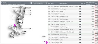

ich habe mir nun so gut wie alle Teile zusammengekratzt die man für die untere Gabelbrücke braucht, nun frage ich mich allerdings was das für ein Ring ist.
Bei RealOEM u. Mark Huggett ist der dargestellt, bei Ulli nicht.
Mein Originaler Lenkkopf meiner R60/5 von 1970 hat diesen auch nicht.
Die Ersatz untere Gabelbrücke einer R90/6 die ich habe hat sogar eine Fett-Auffangblechschale.
Ich bin leicht verwirrt und Frage mich was ich nun benötige. Ich würd jetzt einfach sonst das Lager direkt auf die untere Gabelbrücke pressen ohne Ring oder Auffangblechschale. :gfreu:
Was meint Ihr?

Der besagt Ring wäre mir auch neu ... kenne auch nur die Schale / das Blech und dann das Lager darüber .. mach das einfach so , passt !
das ist die Auffangschale / Das Abdeckblech .. das muss da hin, klar .. aber ein Ring ist mir nicht bekannt
Ohhh, ich glaub ich muss mich bei euch entschuldigen. Je mehr ich mir das Bild vom "Ring" ansehe, desto eher sieht es für mich aus wie das Abdeckblech.
....maaann, die haben es einfach anders benannt.... peinlich :D
Okay aber dennoch vielen Dank.
Ich denk mal das Abdeckblech kam später dazu, 1970 jedenfalls noch nicht. Vllt. haben sich einige beschwert dass die untere Gabelbrücke vor Fett trieft :D

Tach Norbert,
Das was du als Fettfangschale bezeichnest, heißt im ETK Ring.
Im ETK kannst du mit Hilfe der ETK-Nr über die Teileverwendung feststellen ob das Teil an deinem Motorrad verbaut war/ist.
Klick auf die ETK-Nr. im entsprechenden Schaubild. In deinem Fall 31421234509
Dann erscheint diese Liste. In dieser Liste stehen alle Baureihen an denen das Teil verbaut war/ist.
Jetzt das Modell deines Motorrades aus der Baureihe aus wählen. In deinem Fall die erste Zeile.
Dann erscheint diese Liste. In dieser Liste stehen alle Modelle der Baureihe an denen das Teil verbaut war/ist.
Jetzt deine Modell heraussuchen.
Oder
Die ETK-Nr. in das zweite Feld "In welchen Modellen wird meine Teilenummer verwendet?:" auf der Startseite eingeben.
Der ETK ist in manchen Dingen etwas sperrig, so auch in der Begriffsbezeichnung, so heißt es nicht Zündschloss, sondern Zündlichtschalter und der gehört auch nicht zu Motor- oder Fahrzeugelektrik sondern zum Schaubild Korrosserieausstattung.
Viel Erfolg :bitte:...
Hab mal im alten /5 Katalog aus dem BMW Archiv geschaut. Da gibt es den Ring noch nicht.
Erst im späteren Hilfskatalog BMW R50/5 - R90S taucht der auf. Da ist er aber eher symbolisch abgebildet...

Danke Ingo.
Die ETK kenn ich, allerdings fand ich es dennoch komisch das meine Maschine nicht den Ring hatte (1970).
Und wie Berthold grad herausgefunden hat, gab es die wirklich nicht vor Neuauflage des Katalogs.
Alles sehr interessant. :gfreu:

Ich habe den Ring ja nicht mehr montiert. Verändert das Fehlen des Rings die freie Gewindelänge oben am Lenk-Rohr ? Reicht das Gewinde weit genug "runter" um das Lager richtig einstellen zu können ? ?(
müsste eigentlich langen, da der "Ring" aus Blech ist und damit nur Blechstärke hat.
