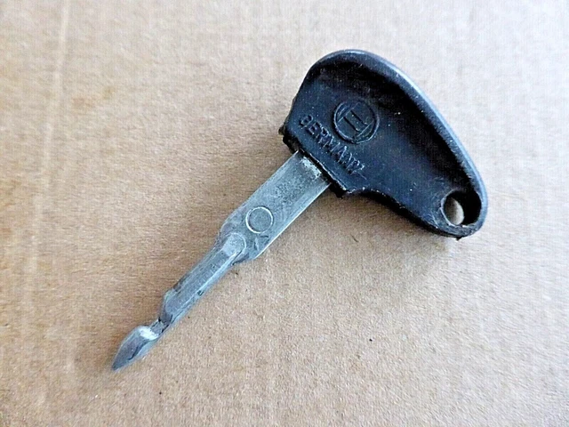

Voraussetzung ist natürlich der richtige Schlüssel , weil es da ev. auch mal ersatz gab in 30 Jahren !;)

Da wir gerade beim Thema sind....hat jemand zufällig noch diese Neimann Abdeckung übrig .?
Dort gibt es auch den passenden Kerbnagel
