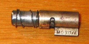

Ich hab den Unterschied gefunden.
Ab /6 ist das ein voller Zylinder:
Bis einschl. /5 war der vorne abgeflacht, weil der Schlitz im Lenkrohr schmaler ist. Hier ein Zylinder von einer /5:
Man kann also die späteren Zylinder auch nehmen, wenn man sie vorne etwas anflacht.
