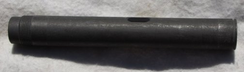

Hier Fotos eines Lenkrohres mit Einstich für den Drahtring.
Der Einpressdurchmesser in die Gabelbrücke ist 28,35mm. Der Durchmesser der Nut ist 26,12mm.
Dann müsste die Ansatzbohrung in der Gabelbrücke rechnerisch einen Durchmesser 26,12 + 2x2mm (Drahtringstärke) + ca. 0,5 Toleranz = ca. 30,6mm haben.

Die Ansatzmaße /5: Ø32mm, Länge 3mm,
die Ansatzmaße /6: Ø32mm, Länge 1,5mm.
