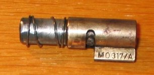

Wenn man den Schlüssel kpl. einstecken und drehen kann, ist es der richtige! Dabei dreht sich der Stahlbolzen im Messinggehäuse soweit, wie es die oben sichtbare Stiftschraube zulässt.
Danach müsste sich das Ganze -also die äußere Messinghülse- gegen den Federdruck axial einschieben lassen.
Wenn das nicht geht, hat die Korrosion das festgesetzt.
sprüh mal von unten Kriechöl ins Lenkrohr hoch, und zwar über das "Loch" im Lenkrohr, so dass etwas Brühe da hineinläuft.
Dann probiere mal mit vorsichtigem "Ruckeln.
Deckel ab und Lenkschloss raus. Dann kannst Du durch das Anschweissteil zum Lenkrohr linsen und den Schlitz suchen. Wenn da keiner ist hast Du ein Problem. Vielleicht ist auch in der Bajonettnut Dreck oder ein Grat.
