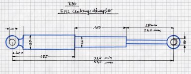

der Lenkungsdämpfer EML von meinem R80 Gespann dämpft nicht mehr.
Jetzt suche ich einen Ersatz-Lenkungsdämpfer.
Habe mal Bilder der Abmessungen des alten EML Lenkungsdämpfers angehängt.
Auf welchen PKW Lenkungsdämpfer könnte ich denn zurückgreifen?
Danke und viele Grüße,
peter

Hallo Peter,
die Maße sind schön und gut; aber zur Spezifikation gehört auch ein Maß der Dämpfung. Wenn dir hier keiner hilfreiche Antworten geben kann, würde ich mal einen gewerblichen Gespannbauer fragen; im Idealfall kann der dir auch gleich was liefern.

Hi Michael,
die Spezifikation war möglicherweise auch mal auf dem Lenkungsdämpfer aufgeklebt, aber schon beim Kauf in 2010 nicht mehr vorhanden.

Vielfach waren diese von den Dosen Golf oder MB 123+124 !
Vielleicht gibs bei Boge was auf der Seite mit Massen !
Ich hab da nen Boge an meinem R50, kann aber die Länge via Klemmschelle an der Diagonalen vorne anpassen !
Nummer hab ich mal wo notiert :schock:?( !!
Gruss jörg
