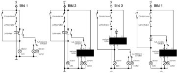

ich habe mir das 'sachse-Relais' mal angeschaut. Es entlastet den Umschalter 'Auf-Abblenden'. Ich habe in Bild 1 das Originalschaltung gezeichnet. Bild 2 zeigt wie das 'sachse-Relais angeschlossen werden soll. Mit einer zusätzlichen Diode sollte es auch das BMW-Lichtrelais ersetzen können. Eine 1N4004 sollte reichen. Bild 3 Bei einer solchen Verwendung würde der Scheinwerferstrom wider über den Abblendschalter fließen. Bild 4 zeigt eine Variante ohne das BMW-Relais. Das Standlicht wird über eine Diode entkoppelt. Diese Diode muss allerdings den 'Standlichtstrom' vertragen.

Hallo Hilmar,
wenn ich Bild 4 nehme, dann reicht diese 1N4004Diode aus?
Gruss und Danke
Manfred
Nein, die 1N4004 kann nur 1A
ich weiß nicht genau wie hoch der Strom ist, aber Standlicht vorne - hinten, Tacho - Drehzahlmesserbeleuchtung, Voltmeter, Uhr, .. je 4 oder 5 Watt. Ich würde eine Diode nehmen, die mehr als 3A aushält. http://www.conrad.de/ce/de/product/...id=230DFABDDAAC1A5FBECA813C9AA0ABDC.ASTPCCP12 die hat 10A also ausreichend Sicherheit. Noch besser ist eine Schottky-Diode (http://www.conrad.de/ce/de/product/...id=230DFABDDAAC1A5FBECA813C9AA0ABDC.ASTPCCP12), die hat nur 0,2V Spannungsabfall anstatt der 0,7V einer 'normalen' Diode.
