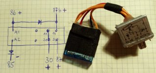

Kann man statt des originalen Lichtrelais 61321244412 (im Bild Nr. 3) auch ein
"normales" 5-poliges 30-85-86-87-87-Relais nehmen,
und die Dioden in die Kabel vor dem Sockel einlöten?
Und welche Dioden nimmt man dann?
Da käme man echt günstg weg :-)
Nur so ne Idee.
Gruß Ferdi

Irgendwie kein Wunder, dass keiner geantwortet hat. Nachdem ich ein 30-85-86-87-87-Relais auseinander genommen habe, war auch mir klar, dass das auf keinen Fall geht - ich bin nun mal nicht der Schnellste im Schaltpläne lesen, nicht mal Elektriker :-)
Hat mich nicht los gelassen:
FINDER Relais 40.52 2x Wechsler 8 A 12V DC, zwei 1N-4001-Dioden und ein defektes Lichtrelais. Aus dem geknackten Lichtrelais kann man einen prima Stecker basteln und mit etwas Lötarbeit und unter Einsatz von reichlich Heißkleber ist ruckzuck ein preiswerter Ersatz zusammen gefriemelt. Keine Ahnung, ob das die passenden Dioden sind.
… scheint zu funzen, glaub ich .... oder so ... Gnade, wenn ich was übersehen habe :-)
