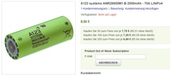

da habe ich die Zellen gerade spontan noch gesehen:
https://cs-shop.de/A123-Systems-LiF...kgu6yyfw1l0dz1uz_9pg7vcwgIaMI1aus1BoCAUbw_wcB

ich weiß nicht wie du rechnest, oder wo du nach Preisen geschaut hast.
Besagte A123 Zelle liegt unselektiert bei 9-10€ das Stück.
Macht 150-160€ für die Zellen und noch mal nen Zehner für den restlichen Kleinkram.
Mit BMS wird's 20€ teurer.
Wenn man löten kann und einen hinreichend kräftigen Lötkolben hat (>= 150W oder gleich Gas) ist die Konfektionierung kein Hexenwerk.
