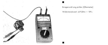

weil ich am Motor meiner R75/6 (Bj. 1974) vorne und hinten sämtliche Wedis getauscht habe ist auch die Lima raus und dann hab ich mir die mal angeguckt und mal so geschaut was im Reparaturhandbuch (aus dem Forum) dazu steht.
und da gibts den Hinweis dass man die Erregerwicklung prüfen kann/sollte
hab ich dann auch gemacht.
aber bei mir kommen nur 3,9 Ohm raus, nicht die wie in der Anleitung angegebenen 6,9 Ohm (+ 10%) :schock:
jemand ähnliche Erfahrungen? muss das ding dann neu oder was sind hier eure Erfahrungswerte?
danke )(-:
.... aber bei mir kommen nur 3,9 Ohm raus, nicht die wie in der Anleitung angegebenen 6,9 Ohm (+ 10%) :schock:
jemand ähnliche Erfahrungen? muss das ding dann neu oder was sind hier eure Erfahrungswerte? ...

„Der Rotor der /5 hat einen Durchmesser von 73,4 mm und einen Wicklungswiderstand von 6,9 Ω. Ab Modell /6 wurde ein geänderter Rotor mit nur noch 3,4 Ω verwendet.“
Was könnte das wohl bedeuten?

ich dacht meine /6 Anleitung hätte die richtigen Angaben, darum war ich erst von den Zahlen in der DB verwirrt, versteh aber nun dass die 6.9Ohm nur für die /5 gelten.
dann orientier ich mich an den anderen, welche mir sagen dass mein Rotor wohl defekt ist, weil Widerstand >3,7 Ohm

das kann ich in der Anleitung gleich ändern. Passiert demnächst.
