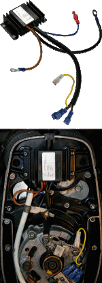

Ich hatte an Ketten BMW die Frage gerichtet, ob man seine 450 Watt Lima mit der Regler/Diodeneinheit Kleiber betreiben kann.
Geht nicht sacht er, ist alles aufeinander abgestimmt.
Frage nun. Kann man der Regler auch hinter dem LIMA Deckel verbauen? Oder ist es dann zu warm für den Regler?
Der Originalplatz am Rahmen geht nicht mehr da dort die Box/ Rechnereinheit von SH sitzt.
Oder in dem Raum wo der Anlasser drin sitzt?
Wieviel Grad verträgt der Regler bevor er mausetot ist?
Manfred
Hallo Bernhard,
wo soll Deiner Meinung nach die Reglerkombi hin, damit sie nicht so warm wird?

Hallo Andi,
die Reglerkombi sollte ausserhalb des Motorgehäuses montiert sein.
Hans hat in dem Link nur auf einen Fred verwiesen, in diesem wurde festgestellt, dass die Maximalleistung der Lima durch eine Regler/Diodenplattenkombi ohne Y-Anschluss verringert wird.
Also bei der Lima mit der Endung 008 von 240W auf 210W.
Elektronische Baugruppen arbeiten immer mit Verlustleistung, die in Form von Wärme anfällt. Hat die Umgebung dann 90° statt 30°, kann weniger Wärme abfließen; der Wirkungsgrad sinkt und die Teile altern erheblich schneller.
da die Kabellängen der Einheit begrenzt ist und der Bauraun an der Q auch, ist eine kühlere Umgebung nicht ganz einfach. Zusätzliche Belüftung könnte helfen. Ich sträube mich aber, den Limadeckel mit Belüftungsbohrungen zu durchlöchern, zumal dann Spritzwasser eindringen kann. Hat wer Vorschläge?
Das thermische Problem mit den Reglern ist, dass sowohl die Diodenplatte (auch ein Heizteil) und der Regler in einem Gehäuse integriert ist. Du könntest die Leitungen einfach verlängern und unter dem Tank verbauen (u.a. SH gibt das auch so vor). Aber du bekommst dann schon wieder Übergangswiderstände an den Anschlüssen, die irgendwann Probleme machen (die Kabel lassen sich wohl, wie es auf den Bildern aussieht, nicht einfach austauschen).
Da es bei deinem Regler so vorgesehen ist, würde ich es so belassen und den thermischen Nachteil in Kauf nehmen.

Also die Kleibereinheit Diodenplatte / Regler und die 450 Watt LIMA wird nicht funktionieren. Laut KettenBMW ist die Diodenplatte auf die LIMA abgestimmt. Der Regler ist wie Walter schon schrubbelte ein Einheitsteil das bei jeder 2V BMW verbaut ist.

Habe Nachricht von Hr. Kleiber erhalten:
Sehr geehrter Herr Müller,
wenn Sie unsere Dioden/Gleichrichter Kombination mit Nr-05200C-RD/1 haben, dann können Sie diese auch mit der 450W Lichtmaschine betreiben.
Bei 450W hat jede Phase 18,06 A, unser Artikel kann bis 25A pro Phase schalten, hat also noch genug Reserve.
Die 450W Lima Wird übrigens auch von der Firma ISRAEL zusammen mit unsere Regler/Dioden Kombination vertrieben.
Also sollte es gehen.
