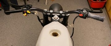

Ich hab das mal auf einer Messe gesehen, so meine ich das:
Hat das schon jemand von euch gemacht?

Vorschlag wäre, die Kabelbäume der Lenkerarmaturen schön warm machen und sauber unter dem Lenker aussen verlegen. Für die Blinker, zwischen den Lenkerklemmungen ein Loch bohren, sorgfältigst entgraten innen wie aussen. Dann Deinen Blinker-Leitungen einfädeln, geht am besten mit einem starren Kupferdraht als Fädeldraht. Dann in die Lampe oder unter den Tank, je nach dem wie Dein Plan ist. Noch ein Tipp, leg zu den Blinkern immer die Masse mit hin, und klemme diese mit an einem Massepunkt.

N E I N! Das ist ein Fake!:entsetzten:
Das glaub ich nicht.....
So fährt doch niemand freiwillig herum!
Da ist die Unfallgefahr viel zu groß! Da fährt der Gegenverkehr wegen Gelächter in den Graben, Fahrradfahrer fallen vom Fahrrad, Fussgänger laufen gegen Laternenpfähle.....:D:D
