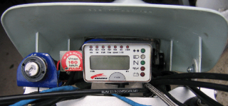

ist mir schon langsam peinlich, dass ich praktisch von nix Fotos gemacht habe. Bei einem Imo oder ähnlich grossem Instrument, leuchtet mir ein, dass du lieber eine saubere optische Lösung bevorzugst. Mein Möppi ist nach und nach noch zur HPN-Sport mutiert und jetzt mit KTM Plastikgeraffel ausgestattet. Das Digi Beast ist noch immer im Dienst, aber z. B. das Zündschloß nur an einen Aluwinkel gepappt. Schön sieht ander aus, nur wiegt es halt auch nix. Andererseits guckst du auch auf einen großen Teil der Kabel. Wenn meine GS ein netter "Allrounder" wäre, würde ich auch die optische Wirkung mitbedenken und so etwas verbauen wie den Cockpit- und Lampenträger von Q-Tech oder ähnliches.

habe vorhin zum ersten mal erfolgreich ein Bild hochgeschoben, liefer mal hier noch eins nach.
Volker II
