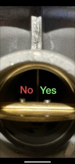

Also nur um sicher zu gehen stauche ich die Schrauben das ist mir halt zu unsicher lieber mechanish als chemisch. Warum ein Risiko eingehen wegen einer kleinen Schraube den Motor zu zerstören.
Das beruhigt einfach mein Gewissen
Das kannst Du schon so machen, wenn das dein Gewissen beruhigt, aber mit mit einer hochfesten Schraubensicherung (Loctite 270 oder 2701) geht man auch kein Risiko ein ;)
Beste Grüße
Gerhard
wie staucht man dann vernünftig, soll heißen, ohne die Drosselklappenwelle zu verbiegen?
So wie in dem weiter oben erwähnten Video (Beitrag #7, Link, ab 4:20) würde ich das nicht machen wollen. Michael schreibt ja in seinem Beitrag #8 auch von einer geeigneten Unterlage. Diese geeignete Unterlage fertigt man sich sicher nicht in drei Minuten, zumal die Drosselklappe im geschlossenen Zustand auch nicht senkrecht zum Durchlass steht. Erschwert meiner Meinung nach die Anfertigung einer geeigneten Unterlage zusätzlich.
Dann greife ich lieber zum Loctite, mit dem ja anscheinend ausreichend positive Erfahrungen vorliegen.
