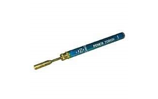

Als Werkzeug für unterwegs führe ich schon viele Jahre so einen kleinen "Lötbrenner" (befüllt mit Feuerzeuggas) mit. Kaum größer als ein dickerer Kugelschreiber. Für Gas- und Kupplungszüge ausreichend. Mit etwas Respektabstand zum Kabel auch für eine Notverlötung brauchbar.
