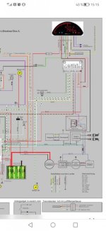

Ich habe nach mehreren Plänen angeschlossen, weil es den Plan mit meinen Bauteilen M-unit, Breakout Box B und Motoscope Pro nicht gab im Netz.
Angeschlossen ist der Öldruckschalter an die breakout Box "oil sw". Ich hänge mal den Plan vom Schalter an, den ich benutzt habe, der Plan ist aber leider unvollständig abgebildet.
Dann zeichne doch mal bitte „deinen“ Schaltplan. Ich kann aus dem abgebildeten Bild leider nichts zusammenhängendes erkennen. Vielleicht hat jemand mit deutlich mehr Fachwissen eine Idee
