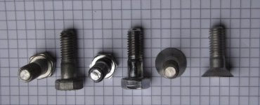

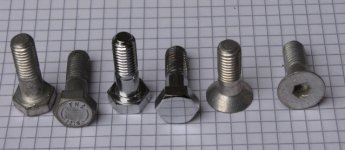

Ich hab da mal was vorbereitet:
- Die linke 6kantversion 1 231 093 wurde 4x pro Motorrad von 1969 - 1980 und bei allen weiteren 2V-Boxern 2x verbaut.
- Die mittlere verchromte 6kantversion 1 232 706 wurde nur bei der R90S 4x verbaut.
- Die rechte Senkkopfversion 1 242 001 wurde ab 1980 bei allen Stereoschwingen oben verwendet (Rahmenhinterteilenden oben wurden für leichteren Batterieausbau nach oben flachgequetscht). Die Einprägung 12.9 ist auf dem Foto nur zu erahnen, ist am Kopf aber erkennbar.
