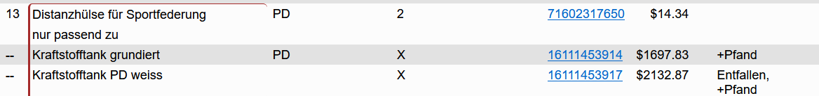

J, das habe ich gemeint. Lt. ETK sind die nur um 10mm Differenz auseinander. (Hatte ich anders im Kopf)
Für PD mit dickem Tank: 169mm
Für Basic 159mm
Eigentlich sind die Kartuschen ja nur für die Basic vorgesehen gewesen - die kurzen Hülsen für Basic in Serienkonfiguration, die längeren falls das Motorrad mit dem großen PD Tank der G/S ausgestattet wurde. Der Federweg passt damit auch bei der PD - Verkleidung, Wasserrohr und Kunststofftank wiegen zwar sicher mehr als der große G/S Tank, aber können die vielleicht 10kg den Unterschied so spürbar gestalten? Würde bedeuten ich müsste weichere Federn suchen, das wäre sehr spannend…
Dominik
Für Basic 159mm

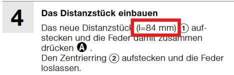

guter Hinweis. Die Hülsen der Kartuschen für Basic mit PD-Tank sind nur 84mm lang.
Diese fahre ich schon ewig an meiner Q-Tech mit kleinem G/S-Tank.
ETK
Einbauanleitung Kartuschen.
