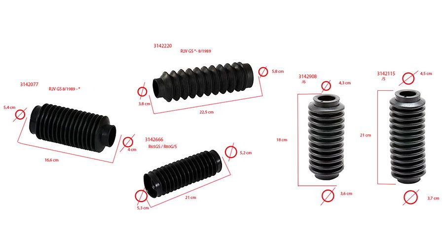

da die Faltenbälge meiner Guzzi V7 - Gabel qualitativ eher schlecht sind, möchte ich die der /7 montieren.
Kann mir jemand den Innendurchmesser der /7 Gabel - Bälge (unten zum Tachrohr) oder den Außendurmesser des 7/-Tauchrohrs oben verraten?
Der Außendurchmesser des Guzzi - Tauchrohrs oben beträt 60 mm.
Vielen Dank.
Gruß Brar
Woher ist diese Grafik? Die sollte mal korrigiert werden. Bei den beiden senkrecht dargestellten Faltenbälgen gehört der angegebene Durchmesser jeweils an das andere Ende. Zu den anderen kann ich nichts sagen. Außerdem gibt man sowas in mm an, wir sind ja keine "Holzwürmer".:D
Kannst du nehmen, im Gegensatz zu den ganzen späteren Faltenbälgen an G/S und GS sind die /7-Bälge tatsächlich noch aus Gummi und elastisch genug für solchen nicht ganz bestimmungsgemäßen Gebrauch. Ein Freund von mir fährt die seit Jahren an der 42er FI-Gabel seiner Guzzi, ich fahre sie an G/S und RT und bei beiden am oberen Rand des Tauchrohrs geklemmt, damit sie nach unten dicht sind.

Herzlichen Dank für die Antworten.
Originalbälge gibt es für die Guzzi bei Stein Dinse.
Haben allerdings auch nur vier Jahre gehalten.
Mit den Faltenbälgen von BMW /7 habe ich bessere Erfahrengen gemacht.
Auch wenn die Qualität von Gummiteilen wohl allgemein nachgelassen hat.
Gruß Brar
