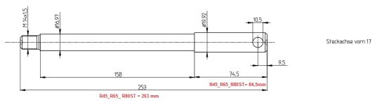

Ich bräuchte die Maße der vorderen Steckachse von der 80 ST.

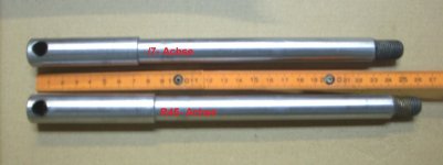

Hallo Tom
Die R45-Achse ist 10mm länger als die /7 Achse.
Ich hab mal die Zeichnung aus der Datenbank genommen und abgeändert:
Wenn Du eine Achse brauchst, sag Bescheid ;).

Tach Wolfgang,
mit deinen Photos/Skizze hast du mir unbewußt geholfen, so kann ich aus meinem Achssammelsorium erstmal die ST/R 45/65-Achsen identifizieren. :D
Danke :applaus: dafür.
