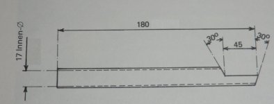

Maße Werkzeug zum Nachsetzen der Stoßstangenhüllrohre
Spar Dir den Aufwand und bau gleich neue Gummis ein. Die alten Stößelgummis sind doch eh ausgehärtet und komprimiert. Da nützt das nachsetzen langfristig nix. Und wenn Du Pech hast wirds dann oben am Zylinder undicht.

Hallo Hans-Jürgen,
auf deinem Bild ist der Dorn, um die Stößelrohre in den ZylKo zu treiben.
Das Nachsetzeisen ist ein schräg aufgeschnittenes Stück Rohr. Damit lassen sich die Rohre samt Gummis etwas tiefer in den Motorblock treiben.

Hallo Peter,
hast ja recht :D,
aber das Andere hab ich auch da :bitte:
ist nach der Skizzenvorgabe gemacht. Für die 18er Rohre muß der Durchmesser angepasst werden.

Hallo Hans-Jürgen,
genau die Skizze habe ich gesucht. Ist allerdings für die /5. Die Dichtflächen am Motorgehäuse/Zylinder sind trocken und ich möchte daher nicht die Zylinder abziehen.
Walter, bedenke bitte, dass Du bei ner /7 nicht die Ringe nachsetzt, sondern die Rohre aus dem Zylinder treibst. Das kann dann schnell da oben undicht werden.
