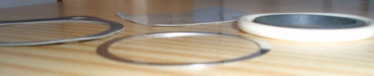

was mich stört ist "Wellenring"
Dort gehört eine Stahlscheibe hin und die ist plan.
Die muss bei nicht gebördelten Mantelrohren verbaut werden
damit der weiße O-Ring nicht zwischen Mantelrohr und Motorgehäuse gequetscht wird, wenn dem so ist kann nicht mehr zum Deckel gedichtet werden, dann läufts Öl raus.
Der Rechteckring dichtet Ölfilter zum Deckel.
Die Stahlscheiben vom BMW Filterkit haben eine Materialstaerke von 0,3 mm. Meines Wissens sind/waren die niemals plan.
Zur Vorspannung ist da wohl eine Welle reingebogen. Auf ebener Flaeche liegend, ist die ca. 1-2mm. Dadurch ist der weisse Ring nicht am Gehaeuserand liegen geblieben und immer wieder rausgefallen.
das hab ich auch noch nicht gesehen. Das ist doch schließlich keine Federscheibe.
Die muss plan sein.

Also, die Stahlscheibe des original BMW Dichtsatzes ist: Plan :oberl:
Gerade Xtra für euch aus´m Q-Stall geholt und fotofiert.
Platt wie ne Flunder mmmm
