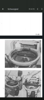

Hallo Zusammen,
hatte mal die Chance das originale Werkzeug zum blockieren der Kupplung (BMW Spezialwerkzeugnummer 11 2 800) zu vermessen/abzuzeichnen und wollte die Zeichnung zum Nachbau mal hier im Forum teilen.
Ich weiss, alle technischen Zeichner mögen mich steinigen, aber ich hab mein Bestes gegeben es übersichtlich zu gestalten.
Gruß WhatsApp Image 2023-04-20 at 21.01.46.jpgWhatsApp Image 2023-04-20 at 21.06.41.jpg
Danke! Nicht ganz normgerecht, aber reicht zum Nachbauen. :D
Hemdsärmelige Alternative:
ich habe es so gelöst in dem ich einen Klotz dranschraube, den ich nicht am Gehäuse abstütze. Der Klotz wird dann durch den Frässchraubstock gehalten.
Hier mal am Beispiel eines Einzylinders:
155924711_3732614593521447_8806587413216220575_n.jpg155796804_3732614516854788_7884103312761561803_n.jpg

hast du mal deine Maße gegen die in der Datenbank geprüft?
