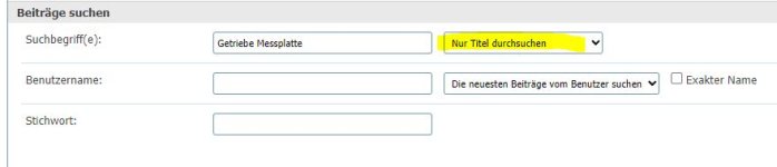

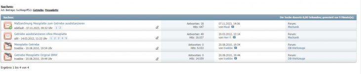

Hier meine Methode, da ich die 1.400 Einträge auch nicht auswendig kenne:
Erweiterte Suche, Forumssuche auf Datenbank einschränken, Suchfeld auf Nur Titel und Suchbegriff Getriebe*. Dort gibt es zwei passende Einträge: Getriebewerkzeug und Messplatte Getriebe.
Auch im Forumsleitfaden beschrieben.
