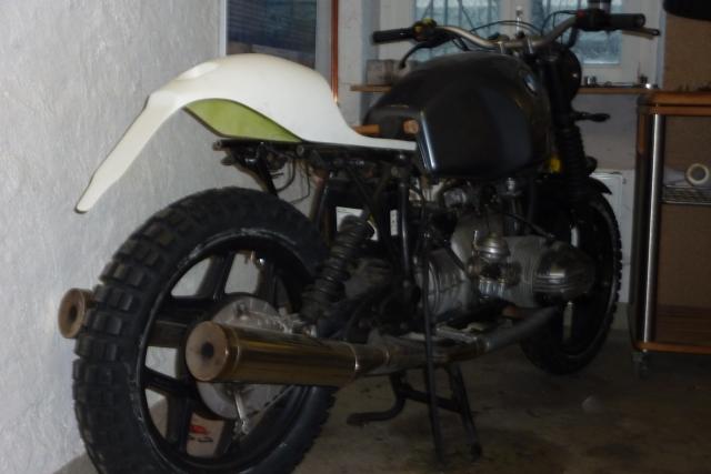

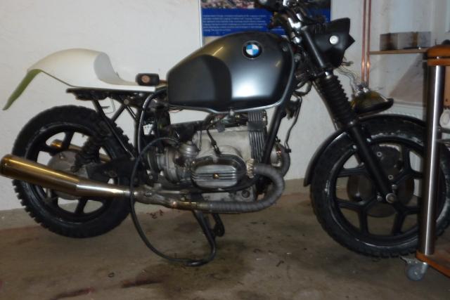

Hallo Liebe 2V Gemeinde! Da ich hier schon des öfteren mit Fragen und so genervt habe!!möchte ich Euch mal ein paar erste Bilder meines ersten kleinen BMW Umbau zeigen.Ist natürlich noch nicht fertig aber wird so langsam!:hurra:Bin noch für neue ideen aber auch Kritik offen also dann mal los!mmmm Mfg Didi

Hallo Didi. Bin zwar nicht sooo sehr der Café-Liebhaber; aber das gefällt mir gut. Sehr schöne Sitzbank. Vorne das Lampen-Instrumente-Lenker- Ensemble sieht man zwar noch nicht so richtig, aber das wird bestimmt genauso stimmig wie das andere. Bin gespannt auf die Farbgebung.
Eventuell würde ich die Felgen schwärzen, mit polierten Kanten. Gäbe schönen Kontrast zu dem weissen Schutzblech.

Der Höcker ist schön bullig das passt gut zum Tank. Die meisten Höcker wirken sehr zierlich, das passt nicht zu dem bulligen Aussehen einer BMW.
Tanklackierung silber und Linierung weiß/blau (richtig?) würde ich so lassen und den Höcker/Schutzblech vorne/hinten farblich anpassen, sprich silber lackieren und weiß/blau linieren.
Sitzbankpolster schwarz, ganz einfach.
Die Räder würde ich so lassen die passen gut zum Rest wenn du silbern lackierst.
So das ist mal meine unmaßgebliche Meinung dazu. :D

nette Idee sieht gut Dein Umbau. Ein paar Fragen hätte ich nur noch: ist das Y-Rohr ein Eigenbau und wo bleibt den nachher das Kennzeichen mit Halter?
Ich hoffe nicht auf Deinem Rücken oder seitlich am Moped, denn viel Platz ist da ja nicht. Also noch viel Spass beim Schrauben, bis zum Boxerkunstteffen ist es dann ja fertig zum Bestaunen:D.

Hallo Otti,Y-Rohr kommt von Zach habe ich dann nach mehrmaligen Hin und her schicken selber pass gemacht!Hätte man doch vielleicht gleich selber machen können?Na ja beim nächsten Mal dann halt!Nummernschild mittig dahinter natürlich Sitzbank werde ich wohl noch ca 5cm länger machen ist wirklich sehr kurz! Mfg didi

Hey, für ne "Kleine" wird die richtig gut-Respekt!
Mach doch mal ne Nahaufnahme von dem Tacho und erzähl was dazu.
Bleibt die Tankfarbe?
Diese Felgen sehen mattschwarz gepulvert am besten aus (meine Meinung)
Kriegst Du die Endtöpfe eingetragen?

Hey,lackieren werde ich die Q erst nächsten Winter möchte sie dies Jahr auch noch ein bischen bewegen!Tacho ist ein mechanischer D-60mm mit kleinen led;s für die kontrollleuchten ganz schlicht weg!!!Muss noch ne neue Halterung bauen soll in der Mitte sitzen und etwas tiefer. Mfg didi:bitte:
... meine Lösung war, Halterung anfertigen und mit Abstandhaltern zur oberen Gabelbrücke unten an den (in Fahrtrichtung) vorderen Schrauben der Klemmböcke anbringen. Ist ziemlich unsichtbar. Dann kannst du den Tacho so tief setzen wie Lampentopf vs. Tachowelle erlauben... Lenkerklemmböcke fallen ja hier aus, aber unauffällige geschwärzte/schwarze Schrauben durch die vorderen Bohrungen der Gabelbrücke?
Geiles Teil! Rundluftfilter macht den Motor doch komplett, das lohnt. Tät ich auch erstmal die Saison unlackiert fahren.

Ungefähr so würde das Ganze dann mit schwarzen Felgen aussehen - zumindest das war für mich von Anfang an klar :]

Wenn Du Kritik hören magst:
Ich finde, dass der Sitzhöcker nicht zum Rest der Maschine passt. Die Rundungen finden sich nirgends anders wieder. Weder im Paralevertank noch im Monolevertank. So bleibt das Heck ein Fremdkörper.

Ich finde, dein Nummernschild sitzt zu hoch und zu weit hinten. Es beißt sich mit der Rundung des Bürzels.
moin moin hattet ihr eigentlich Probleme mit dem gekürzten Rahmenheck beim Tüv???? mfg Didi
das Rücklicht hab ich auch, nur etwas besser versteckt... :gfreu:
Mit nem gekürztem Heckrahmen gibt´s eigentlich keine Probleme, wenn man es ordentlich macht!
Solange Du hinter den Federbein-Aufnahmen sägst und entsprechend wieder verbindest, sagt der TÜV in der Regel nix ;)
