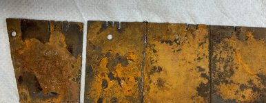

Vor einem 1/2 Jahr habe ich 4 Metallplatten mit 4 verschiedenen Rostschutzmittel behandelt.
Die Platten wurden mit einer Drahtbürste wie von den Herdtellern empfohlen vom Rost befreit und nach Anweisung behandelt.
Anschießend wurde der Platten mit etwas Satz bestreut und der Witterung ausgesetzt.
Auf einen zusätzlichen Auftrag von Farbe habe ich bewusst verzichtet, wollte einfach nur mal testen was passiert.
Mit zusätzlicher Farbe wird dann der zweite Teil!
Das Ergebnis ist 😫 wie man sieht.
IIII Rostschutzfarbe von OBI direkt auf den Rost zu
III Vertan https://fertan.de/fertan-shop/fertan-rostkonverter
II Presto https://www.service.european-aerosols.com/de/produkte/presto/bob-und-rostschutz/ipg-1119.html
I BRUNOX https://brunox.swiss/index.php/produkte/epoxy
Will mal abwarten wie es mit einer zusätzlichen Lackierung aus schaut dann bilde ich mir ein Urteil.
Klar ist aber schon jetzt wenn der Rost erstmal im Metall ist wird es schwierig ihn wider los zu werden denn „DAS“ Wundermittel gilbt es nicht auch wenn die Werbung vieles verspricht.

die Platten sehen für mich alle gleich Scheixxe aus. Solche rostigen Platten hängt man sich doch heute als Kunst in den Garten. In gewissen Kreisen jedenfalls. :lautlachen1:
Danke für die Testreihe. Bin schon auf die zweite Testreihe gespannt.

Das Fertan ist wasserlöslich das muss gleich nach dem Umwandeln des Rostes überlackiert werden, sonst rostet es nach ein paar Wochen genau so wie ohne Behandlung.

Fertan sagt das man bis ca. 6 Wochen warten kann mit einer Lackierung. Steht zumindest auf meiner großen Flasche die ich schon seit vielen Jahren nutze. In meinem Test (absichtlich ohne Lackierung) war schon nach 2-3 Wochen zu erkennen das das nichts wird.
moin - das Fertan nur mit Wasser sollte auch funktionieren, mit Salz ist das eine andere Nummer.
