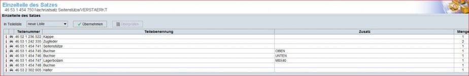

Da gibt es eine Nachrüstversion mit geänderter Lagerung. Selbst machen dürfte problematisch sein, da das Schmiedeteil im Lagerungsbereich dicker wurde.
