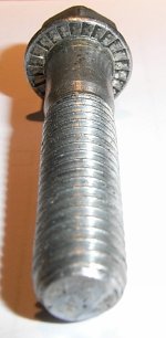

Meine Lieblingsschraube -- M8 X 35 -- 10.9 -- Schlüsselweite 10 ..... woher ?
KalleWattCux
Sehr aktiv
29. Juni 2007
3.939
an der Nordseeküste
ich habe vor längerer Zeit mal eine Schraube gefunden, und sie gleich für den idealen Ersatz der vier Getriebeschrauben erachtet.
Ich hatte sie etwas verkramt, doch hier ist sie wieder.
Würde super am Anlasser passen, und wäre mit einem 10er Schlüssel gut zu verschrauben.
Im Netz habe ich auch noch dieses gefunden, falls es interessiert:
Beim KTM-Händler:
Mit kleinem Sechskantkopf:
SK.BUNDSCHRAUBE M8X35 SW=10 SS Bestellnummer: 15080350 Preis: 0,82 EUR
oder mit Inbus-Kopf:
ISK.SCHRAUBE DIN 912 M8X35 Bestellnummer 912080353 Preis: 0,45 EUR
Wenn ich einzelne Schrauben mit ungewöhnlichen Maßen oder Kopfformen suche, sehe ich immer erstmal hier (http://www.ktm-versand.de/advanced_search.php) nach.

jetzt die Frage von einem Mechaniklaien: Kann man keine Unterlegscheibe verwenden?
Viele Grüsse,
Bernhard
Hier ist die Quelle.
Wie Walter schon sagt: für bestimmte Zwecke prima, aber nicht bei Alu, wenn ich ab und zu mal bei muss.
Das gleiche Prinzip ohne Bauteilschäden gibts hier.
Eine Schraube mit kleinerem Kopf mag auch in speziellen Fällen nötig/nützlich sein. Aber SW10 ist einer M8 10.9 nicht auf Dauer gewachsen und wird rund.
