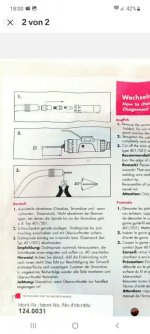

Uff, Bernd da kuckt keine Seele raus.
Ich ärgere mich heute gerade mal wieder und denke da war doch eine Antwort von Dir.
Das ganze Gerät hat noch keine 2 Betriebsstunden und nur ich bin da dran.
Hallo Patrick
Mach mal die Überwurfmutter am Eurostecker
auf un ziehe mal die Seele raus .
Was für eine Farbe hat sie?
Was für einen drahtdurchmesser hast du?
Bei 0,8mm draht sollte die Seele blau sein
Bei 1,0mm dann rot.
Bitte danach schauen und das Paket und die Seele
sauber ausblasen.
Gruß Bernd
Das hatte ich gerade gemacht und siehe da, kaufe nie beim Fachhändler ohne Kontrolle.
0,8er Draht und rote Seele, beides vom Händler montiert.

Ohweia, ich habe Deine PN vergessen.
Hallo Bernd,
nachdem ich mir einfach ein neues Schlauchpaket gekauft habe, waren alle Probleme wie weg geblasen.
Allerdings, und das Beschäftigt gerade u.a. meinen Händler.
Das neue Paket, der selbe Hersteller und der selbe Typ hat ein ganz anderes Handstück und ein viel schwereren und wertigeren Schlauch.
Hier liegt gerade der Verdacht offen eine billige Fälschung erwischt zu haben.
