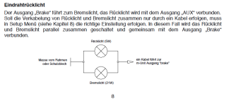

Nö, die m-unit hat die Option, Brems- und Rücklicht mit nur einer Leitung anzusteuern. Muss entsprechend konfiguriert werden. Jetzt frag mich nicht, warum das geht....
Herr F hat recht ;) die m-unit kann das, siehe screenshot aus dem PDF...
Dann werden die beiden Glühfäden eben parallel geschaltet und im Falle des "nichtbremsens" getaktet, d.h. die Glühfäden leuchten schwächer als wenn die Bremslichtschalter betätigt werden.
Die "Minimalisierung" des Kabelbaums beim M-Unit resultiert zum einen daraus, dass alle Schalter und Verbraucher einseitig auf Masse liegen und die Funktionen der Fahrzeugspezifischen Relais sind elektronisch in der Unit zusammengefasst. Das erspart eben die zweite Leitung, die ja über die Fahrzeugmasse geführt ist. Achte hierbei aber darauf, dass ausreichend Masseleitungen vorhanden sind und z.B. das Lenkkopflager nicht als masseleitung missbraucht wird. Auch Lenkerklemmen sind nicht immer gut leitend.
Bedenke bitte, dass alle Lenkerschalter anders belegt werden müssen, da sie bei BMW spannungsführend sind und in Verbindung mit der M-Unit einseitig an Masse liegen müssen. Sinn macht das ganze mit kleinen schlanken Schaltereinheiten, wie sie gerne im Customizingbereich verwendet werden.
Dann brennen aber immer beide Lampen und 'normales' Rücklicht wird vermutlich mit einem Spannungsteiler simuliert, bei dem dann die 21W Bremslichtbirne nur noch 5W abgibt. Kann man mit normalen Birnen wohl machen.
...hergebrannt
Nein, ein Spannungsteiler ist das nicht. Die sog. Taktung der Rücklichtspannung ist vereinfacht dargestellt ein ständiges ein- und ausschalten der Rücklichtspannung, Kurz an und lange aus ergibt ein schwaches Leuchten, lange an und kurz aus ergibt ein helles Leuchten. Das ganze spielt sich im Millisekundenrythmus ab!
Ist auch gängige Technik in CAN-Bus Systemen. Das führt in Verbindung mit LED-Rückleuchten zu einem unangenehmen Stroboskopeffekt, den man bei modernen Autos häufig beobachten kann.
