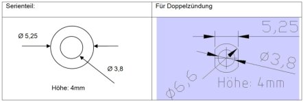

das mit den drehenden Teilen zum Gleiten in den Langlöchern macht Sinn.
Das die 5,25 mm sich aufgrund der Nutenbreite ergeben sehe ich auch.
Doch warum bei den Ersatzhülsen für Einzelzünder 5,25mm statt 4,5mm ?
@ Hubi
wenn du 5,25mm Hülsendurchmesser nimmst, hast du doch weniger Frühzündung als Serie mit 4,5mm.
Nich so stark wie mit Daniels 6,6, aber immerhin ´n gutes Drittel davon.
;( ich will´s doch nur verstehen schluchts ;)
Edith sacht noch:
Eine Höhe der Hülsen von 4mm is min. 1mm geringer als Serie.

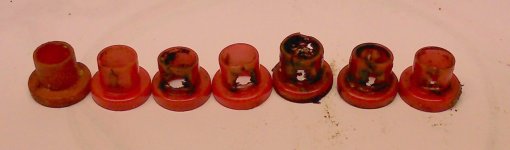

Serie hat einen Bund. Ersatz in Zeichnung nicht.
Wenn die Hülsen ( Ersatz für EZ ) wie in Zeichnung mit 3,8 gebohrt sind werden diese von den Zapfen rutschen. Da die Zapfen mit Abstand zur Platte darunter laufen haben die Hülsen die Möglichkeit bis zu dieser Platte zu wandern und stecken nur minimal auf den Zapfen. Maße nehm ich morgen mal. Die Serienhülsen haben ja diesen Bund, der selbst wenn die Hülsen locker säßen verhindern würde das diese vom Zapfen rutschen. Liegen dann mit Bund an der Platte mit den Langlöchern an
