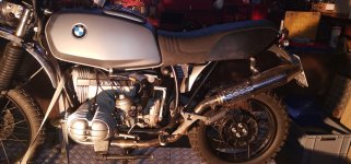

Hi Andre ,
wie auf deinem Bild zu sehen hast du den R65 /45 Tank auf deinem Mopped !
Schick, denke es handelt sich um eine R100/80 R ?
Was hast du detailliert bei der Montage geändert ?
Grüße Lutz
Ja, der Tank ist auf einer R100GS.
Der Tank passt auf den orig.Halter "vorne" , aber der Lenkanschlag muss dann reduziert werden, wurde schon vom Vorbesitzer gemacht.
Hinten sitzen die Gummiauflagen recht stramm und der Haltebügel muss etwas gebogen werden.
Der Kabelbaum hat am Tanktunnel links am Blech angelegen, deshalb auf die rechte Seite verlegt.
Etwas Anpassungsarbeit sollte eingeplant werden.
werde mal Bilder machen
Thomas
