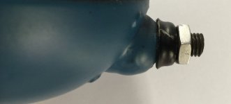

Hallo und Guten Morgen,
ich habe für meinen Bobber passende alte Zusatzscheinwerfer und Zylinderschutzbügel aufgetrieben. Von den Scheinwerfern habe ich Bilder beigefügt, die Bügel sind allseits bekannt.
Es stellt sich mir nun die Frage, wie man diese Scheinwerfer möglichst dauerhaft und formschön an den Bügeln befestigen kann.
Die Suchfunktion und das Internet habe ich schon bemüht, aber nichts passendes gefunden.
Schon einmal herzlichen Dank für Eure Hilfe!

Für sowas gab/gibt es die Behördenbügel mit der angelöteten Lasche. Ansonsten Klemmlaschen.
Die Halter anzulöten, Hartlöten würd ich's, wird bei verchromten Bügeln wohl schwer. Da steht die Suche in den div. Eisenwarenhandlungen in der Nähe an. . .
