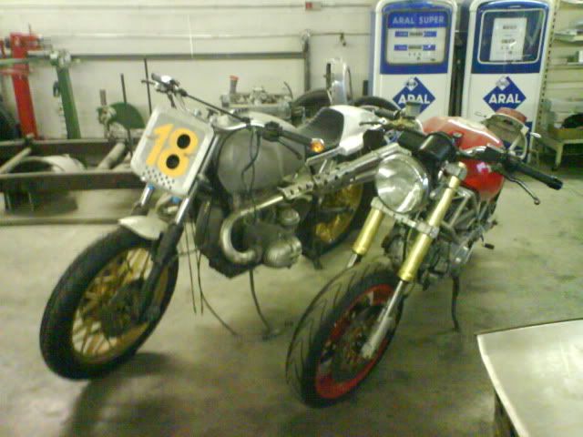

zum Verständniss, wir haben eine Schraubergemeinschaft in einer voll ausgestatteten Karosserie Werkstatt - wir bauen zur Zeit an 4 verschiedenen Moppeds ...
für die BMW Freunde, die "Flat-Tracker" mittlerweile lackiert und fast fertig....
ne Bolle ... gestern haben wir da den Motor wieder reingehangen ... wird auch bald fertig ...
das sind die Boiks meiner Freunde ... ne XS und die Monster sind noch im Bau, genau wie meine Beemer ...
wir haben bisher keine Motoren machen "müssen" ... daher die vieleicht "blöden" Fragen ... aber so wies ausschaut werd ich in meine Beemer auch "nur" nen funktionierenden Motor reinhängen und die restlichen Energien in das Customising stecken ...
