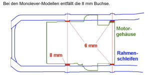

Leider war ich zu blöd und habe beim demontieren nicht genau darauf geachtet, wie die Distanzscheiben auf den Motorbolzen verteilt waren. In der Datenbank habe ich folgende Information gefunden. Dafür schonmal vielen Dank!
Mein Problem: Ich habe insgesamt leider nur 3 Distanzscheiben. 2x 9mm dick, 1x 3mm dick. Das passt ja leider überhaupt nicht...

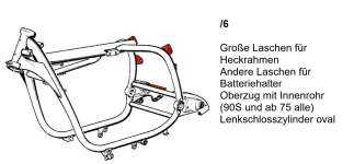

Ich habe folgenden Rahmen für meine RS:
Kann mir da jemand helfen? Hat da vielleicht mein Vorgänger was falsch montiert? Habe ich Distanzscheiben verloren oder gehören die vielleicht woanders hin?

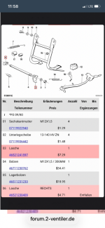

Du solltest für den vorderen Haltebolzen je eine Kombination aus Distanzbüchse und Haltelasche finden:
links mit zwei Bohrungen für die Aufnahme der Federn für Haupt- und Seitenständer,
rechts mit einer Bohrung für die Aufnahme der Feder für den Hauptständer.
Auf dem hinteren Haltebolzen sitzen links und rechts je eine Distanzbüchse.
Wenn Dir wirklich Teile fehlen, melde Dich per DN. Dann tüte ich Dir das Zeug ein.

Motor einsetzen und z.B. vorn ( wegen z.B. der Seitenständerbuxen mit Federlasche) mit den vorgesehenen Scheiben li und re anfangen. Dann gucken was sich hinten für Spaltmaße ergeben und die spannungsfrei ausgleichen, damit der Rahmen nicht beim Anziehen zusammengezogen und völlig verspannt wird.
Blockbreite ist 178,5mm
Patrick hat mir die Innenmaße des Rahmens geschickt: vorn 194,5mm und hinten 191mm. Das stimmt auch mit meiner Lehre überein.
Der Rest ist Rechenarbeit 😉👍
Danke für eure Hilfe. Ich habe es jetzt mal getestet, und hinten haben die 9mm links und rechts gut reingepasst. Durch messen bräuchte ich anscheinend vorne auch 9mm je Seite. Ich hatte heute leider keine Zeit mehr, aber werde die Tage jetzt mal die 9mm von hinten vorne einbauen und schauen wie das passt.

Hallo Tim oder Tom
Du brauchst wie schon weiter oben beschrieben die beiden Bleche, wo die Federn vom Haupt- und Seitenständer eingehängt werden. Die haben die passende Stärke und werden am vorderen Motorhaltebolzen zwischen Rahmen und Motor montiert.
Auf dem Bild die rot markierten:
