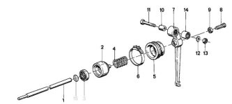

Erster Test: Hast Du genügend Spiel am Kupplungshandhebel oder ist dort der Zug zu stramm?
Wenn die Kupplungsscheibe verschleißt, verringert sich dort das Spiel. Es ist einfach mit der Rändelschraube zu korrigieren.

Die Tatsache, dass der Kupplungshebel Spiel hat, besagt noch nicht, dass die Kupplung auch richtig eingestellt ist - der Hebel kann Spiel haben, die falsch eingestellte Kupplung rutscht aber trotzdem durch (oder trennt eben nicht ordentlich). Also Einstellung der Kupplung überprüfen. Erst, wenn das alles richtig eingestellt ist, und die Kupplung immer noch rutscht, sollte man einen Blick auf die Kupplung selber werfen, um die Ursache zu finden.

Sicher, wenn der Kupplungshebel am Getriebe am rückwärtigen Anschlag sitzt und das Spiel mit der zentralen Schraube zu gering eingestellt wird kann man auch bei geblockter Kupplungsfeder oben am Hebel Spiel haben.
Ich hatte die gleichen Symptome auch schon mal - bei richtig eingestellter Kupplung!
Bei mir war der Kunststoffzylinder der die Druckkraft überträgt aufgequollen und hat bei höheren Temperaturen geklemmt.
Leichtes Überschleifen hat das Problem dann gelöst.
Thomas
.... da war dann die notwendige Kraft am Kupplungshebel aber schon deutlich höher als normal - das merkst du spätestens wenn dir abends die Flossen weh tun. Gutes Indiz!

also bei meinem Bock hab ich das am WE geprüft. Mass an der Kupplung von 201mm auf 202mm geändert. Am Handhebel hat es jetzt 1,7mm was ja innerhalb der Toleranz von 2 +/- 0,5mm liegt.
Das Durchrutschen der Kupplung bei Vollgas um die 4000 U/min bleibt leider.

Kritisch ist die Grundeinstellung nicht, ob nun 200 oder 204mm spielt keine Rolle. Wichtig ist natürlich, dass der Hebel etwas Spiel hat.
Wenn Deine Kupplung dabei rutscht wird sie entweder verschlissen oder verölt sein, es kann aber auch sein, dass eine neue Scheibe noch nicht voll trägt, je nach Hersteller habe ich die Beobachtung gemacht, dass das eine ganze Weile dauern kann.
