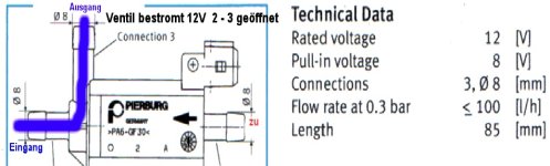

Hallo Fritz,
es muss ja nicht "Original" sein, etwas moderneres z.B. von Pierburg tut`s auch
