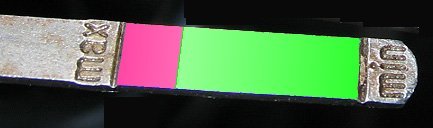

Der Ölstand ist immer dazwischen. Die GS ist jetzt 30 Jahre alt, 70 tkm. Könnte das Ventil von der Motorentlüftung vielleicht Verschleiß haben?
Ok, dann ist der Ölstand nicht die Ursache.
