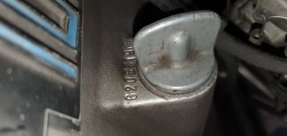

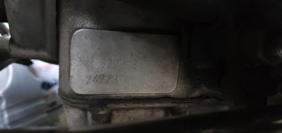

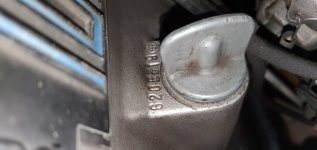

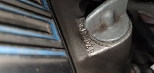

hätte mal eine Frage zur Zuordnung der Motornummer zum Baujahr des Gehäuses. Das Motorrad ist eine /7 Bj.76 die schon mal ein neues Gehäuse benötigte. An Hand der Markierung ist es ein Gehäuse ab 79. Möchte mir einen Replacement kit montieren und die Frage wäre vor oder nach 09/80 ist für mich an Hand der Nummer nicht ersichtlich. Vielleicht weiß jemand damit was anzufangen?

Für die Nummer 6205319 (damals noch identisch mit der Fahrgestellnummer) gibt realoem eine R80 aus 5/1979 aus.
Die 922268 würde ich mit
9 = 1979
22 = KW 22, also Ende Mai/Anfang Juni 1979
268= laufende Nummer in der KW
interpretieren. Passt also für mich zusammen.
Oder hat jemand andere Infos?
Werner
Hallo Werner
hatte auch noch mal geschaut. Es muss ein Gehäuse vor der Umstellung sein. Siebenrock führt das Datum vor oder nach 09/80 an, also fällt es auf jeden Fall davor.
Danke Gruß Jens
