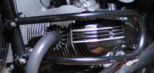

Sach ma'
Sehen die so aus?
Sind den die Halter auch so wie auf dem Bild? Also jeweils mit 2 Schrauben?
Jep, sind sie, aber die Bügel sind vom Material her dicker. Ich habe heute nochmal versucht das Hinterteil zwischen Motor und Rahmen zu schieben, klappt nicht.
Tja, relamieren oder gleich zurückgeben.
SRY für die desillusionierende Worte.
Die kannste doch auch "orschinol" hier für nen guten Kurs kaufen. Wieso Geld für "Replika" ausgeben??
