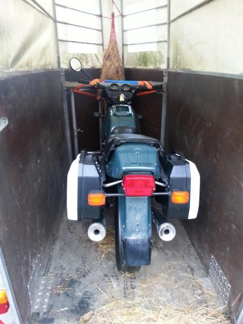

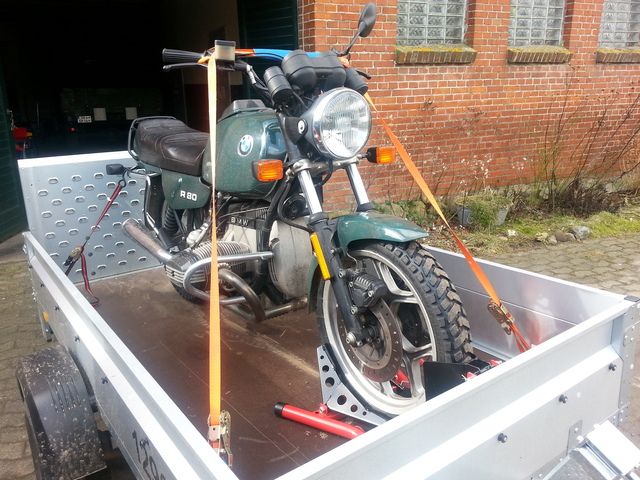

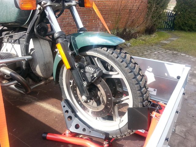

von Lenkergurt ist unbedingt abzuraten. Die Armaturen/Griffe sind nur mit kleinen Schrauben fixiert und die auftreten Kräfte müßen über die Lenkerklemmung geleitet werden. Unten an der Gabelbrücke oder Gabelstabilisator sind die Punkte zum befestigen.
