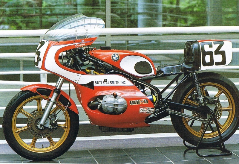

gibt eine Möglichkeit der Verwendung eines solchen Motoradständers an einer Twinshock BMW?
Danke und Gruß,
Manni

Meine Lösung, Vorteil das der Hauptständer entlastet wird, Nachteil man kann das Hinterrad nicht ausbauen da die Steckachse ja zum Aufbocken gebraucht wird.
Die Variante über die Fussraster wäre die bessere, aber das ganze Gewicht der Maschine liegt nun an den Fussrastern und deren Ausleger an ,an denen die verschraubt sind und die sind eh nicht die stabilsten.
Gruß Schmitti )(-:

hat jemand schon mal Aufnahmen gesehen, die an den unteren Federbeinaufnahme befestigt wurden?
Herausforderung ist hier die Kardanseite, an der man für eine Ständeraufnahme einen längeren Gewindebolzen brauchen würde.
