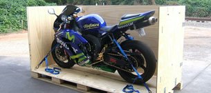

Einen ganzen Container zu mieten ist auch eine Option (inkl. Übersiedlungsgut), trotzdem werden darin normalerweise die Moppeds auf Paletten niedergespannt, so ungefähr (nur dann halt ohne Holzkiste drumherunm):
Im schlimmsten Fall muss ich dann halt die mehr als 30 Jahre alten Federn austauschen ;)
