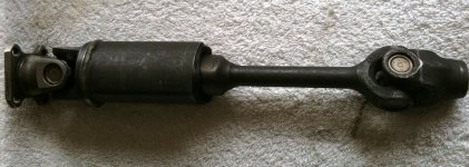

Da sich die Kardanwelle meiner R100GS verabschiedet hat, ein Nadellager des hinteren Gelenks ist schon fast ganz rausgequetscht, und der Torsionsdämpfer sieht auch schon sehr vernudelt (verdreht) aus, bin ich auf der Suche nach Ersatz nur über 2 Möglichkeiten gestossen:

Meinen alten Kardan habe ich mir heute nochmal etwas näher angesehen und das Ding hat es hinter sich. Zum einen ist ein Lager geplatzt, zum anderen ist der Torsionsdämpfer sehr verdreht. Normalerweise sollten bei einer Kardanwelle die beiden Gelenke sauber aufeinander ausgerichtet sein, so dass der Gleichlauf gewährleistet ist, wie man auf dem Bild jedoch sehen kann, ist da ein Winkelfehler von gut 30°, die innere Welle hat sich schon halb abgelöst. Ein simples Austauschen der Lager bringt also herzlich gar nichts.
Hat denn irgendwer die Nachbau-Kardanwelle (2.Bild) mit austauschbaren Dämpfern schon im Einsatz?
